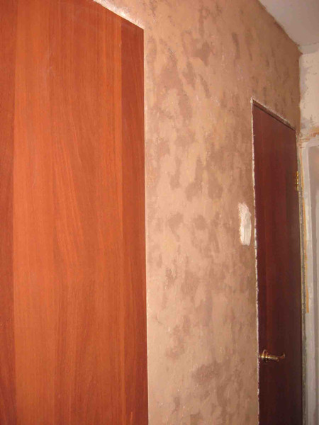

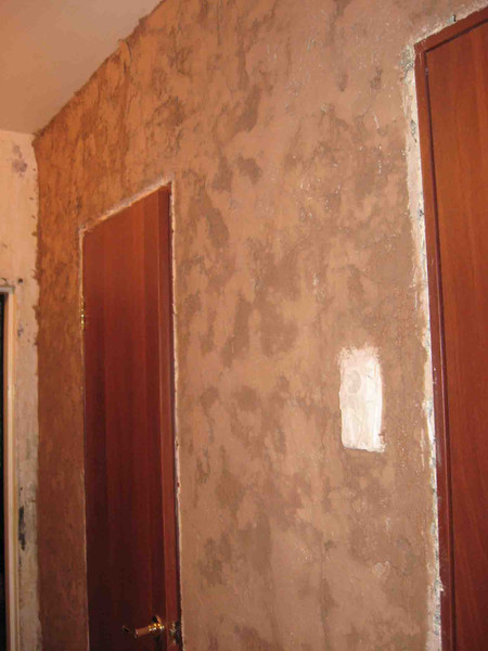

вот у брата решил поупражняться в данном деле.Фреска между туалетом и ваной, идеи были разные:лианы, пальма со стволом, основная цель, обыграть зеркало, которое будет между дверьми, наложение листьев, и тд.
покрасил подложку, а сейчас думаю, надо было грунтом покрыть, и еще понял, что желательно не замазюкивать по многу раз, так как теряется фактура.
кто подобное делал, посоветуйте, грунтовать думаю всетаки, уж сильно цвет "уходит", Изображение

Грунтуй, штукатурка пористая, краска будет проваливаться. Заодно и нейтральный цвет поможет предотвратить цветовые перекосы.

Согласен с Маргадон, грунтовать нужно обязательно.
Сказать честно я фрески ни разу не делал, но рисуя по шпаклёвки в помещениях мы требовали, что бы покрывали грунтом хотя бы в один слой, лучше в два.
