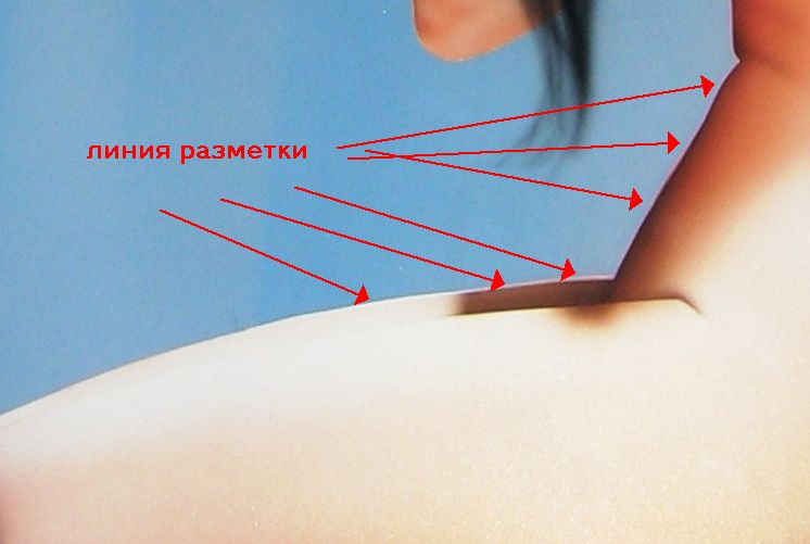

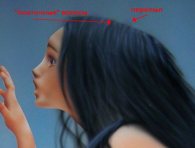

неее. у тебя получились волосы, лежащие ровным полотном, как платок на голове и сверху некоторое "облачко" пыли. волосы не лежат "листом". их много, какие-то пряди больше подняты, какие-то меньше. и вот если бы ты показал это, то можно было и "пушок от смрадного дыхания" добавить.. а так это ровно обрубленная плоскость с перепылом
и уж очень у тебя тогда ядрёная разметка получается, потому что во многих местах по краю идёт белая линия от смещёния трафа- не есть гуд Изображение

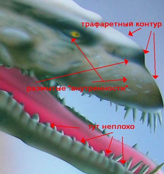

Контуры шаблонные. Вообще в реальности из-за явления дифракции внешние контуры всегда чуть размыты.
И вообще, бедная работа и смотрится как наклейка. До этого лучше было.
