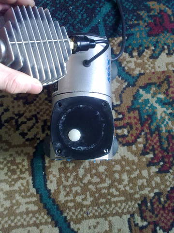

Срочно требуетса ваша помощ в решении проблемы с компрессором!
После поломки компрессора миол 81-120 я искал в чем же суть поломки и нашол ее но когда искал повредил впускной выпускной клапан такая резиновая пробочка и теперь компрессор качает воздух но на выходе не дает нужное давление манометр показывает 2.5 атм а на выходе еле 1 атм
проблема заключаетса в том што я немогу найти где купить етот самый клапан у чувака котор мне ево продал нет и на складе у них нету помогите кто знает где возможно на Украине купить ево или знаете сайт или как самому решить даную проблему!!!
К компрессору шла инструкция Airbrush Compressor AS18-2 на схеме ета пробочка под № 19
Заранее всем благодарен!!!

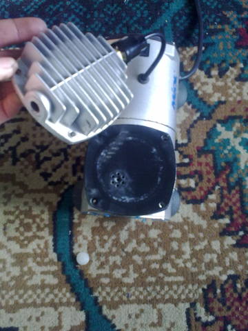

фото клапана который я ищу!!!

Размер пробочки 15мм на 15мм!!!

попробуй из мягкой резины вырезать пятак, и одним краем его приклей над отверстием. Должен работать!

хм -это просто обратный клапан.он как то подпружинен или за счет давления перекрывает?можно на болтик м5 или 4 не видно просто шайбу резиновую сделать и гаечкой зажать-там в теле выемка есть хватит места,однако боюсь металл будет корпус разбивать если будет двигаться ,можно болтик поплотнее чтоб не шевелился а у резинки только края двигались.да и раз он безмаслянный то можно белую пищевую резину она эластичная,ну или попробуй приклеить как советовали,просто не понятно что именно ты сломал(ножку обломал чтоль) и как оно работало

сломал именно ножку !
спасибо за советы буду пробовать отпишусь што получилось
